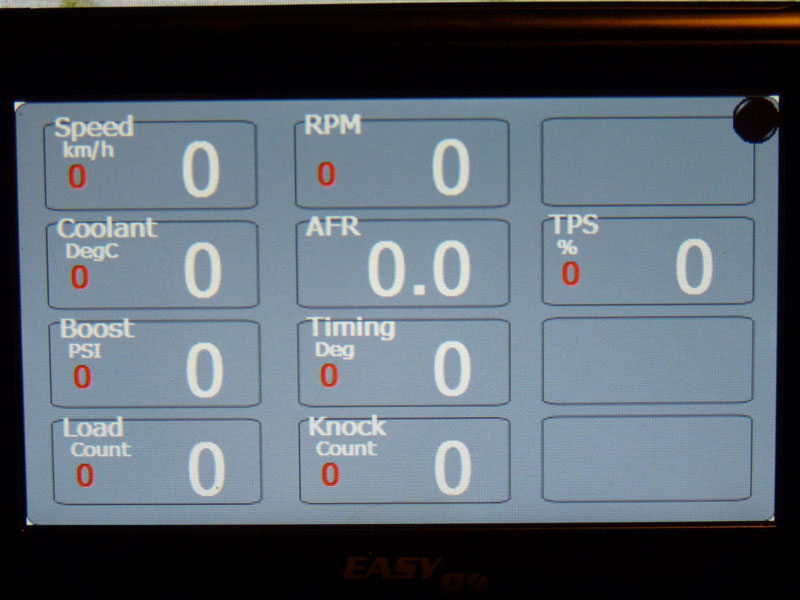

А именно - Evoscan GPS Navigator
Вкратце - с помощью навигатора и кабеля openport можно следить за состоянием датчиком авто, перешивать мозги, сбрасывать ошибки и многое другое.
Делать это на ноутбуке не так удобно, ведь его надо доставать,включать.
А тут все сразу просто и удобно и главное - всегда под рукой и перед глазами!
Хороший обзор на англ языке - http://www.evoxforums.com/forums/showthread.php?t=31168

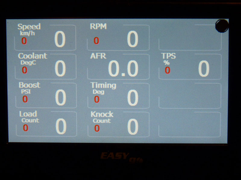

Сначала поигрался со шкалами аля ГТР.... но недолго, оно неудобно для чтения в ходу и больше понты...
и поэтому вернулся просто к цифрам

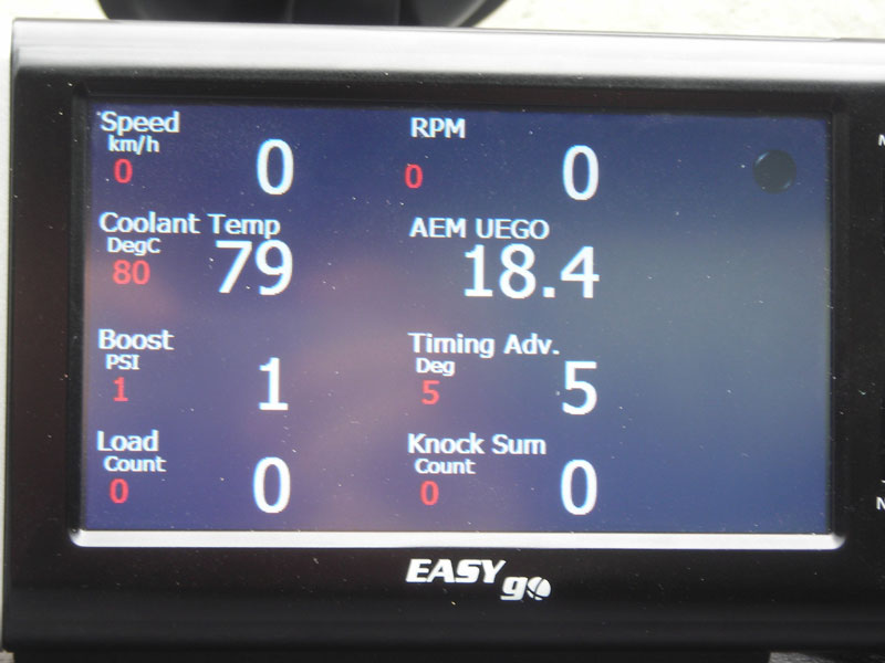

Как видно из фото, передо мной почти все основные датчики моей Евы Smile
Все это(и многое другое, что не выведено) соответственно записывается в лог файл на SD карту, которую потом можно взять домой, и с пивом обдумать записанные логи Wink
Видео как это работает

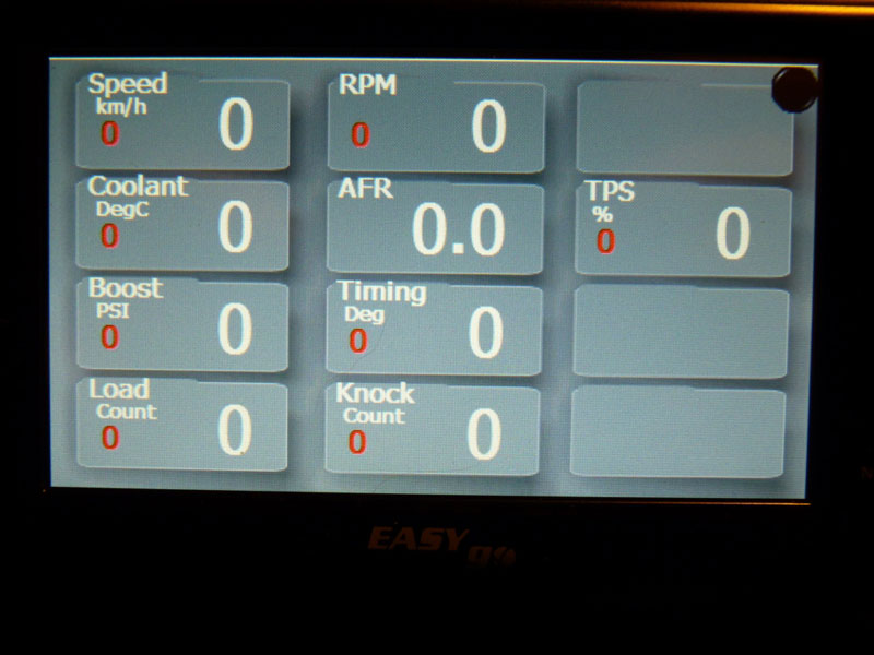

Друг помог с бэкграундами, чтобы легче было разделять глазом показания
