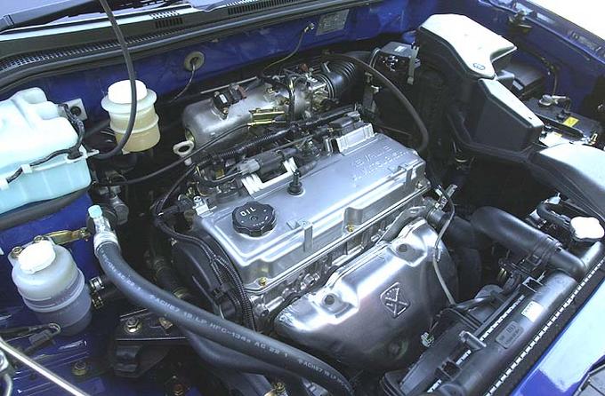

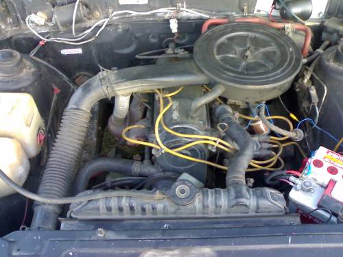

Я его не смотрел еще, но полазив в интернете понял что они были только одновальные. Вот как он выглядит. Л.С.( 126/5500) Кр.момент (173/4500)
Administrator
Administrator
: 10.10.2006
: 8019
: Одесса, UA
: 07, 2009 8:16 pm     :
4WDGTI
Ну как минимум он повёрнут в другую сторону с вытекающими последствиями. Он как на Эвике. А вообще мотор как на ЕА2А

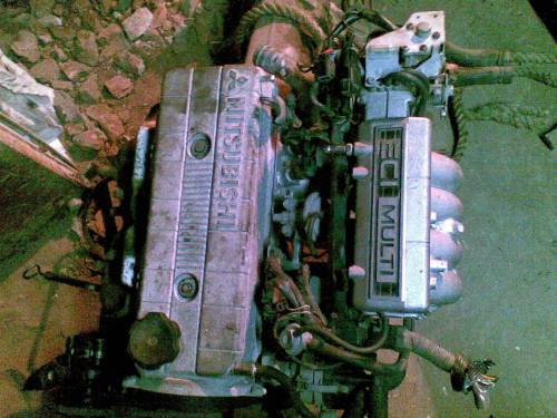

Итак есть сдвиги Smile Приобретен мотор по имени 4g64 c навесным и мозгами Rolling Eyes По поводу фоток, никак не найду времени выложить......завтра постараюсь выложить уже с фотками мотора. Нужен будет выносной электрический бензонасос думаю от чего бы подобрать. По поводу проводки в силе? у меня в наличии есть комп с провадами, и жгут проводов из мотора отрезанный по средине....

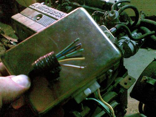

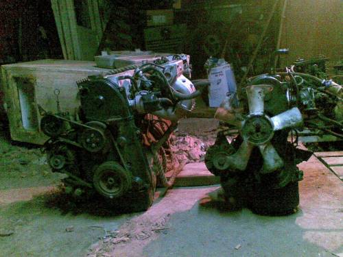

: 13, 2009 7:30 pm     :
Вот фотки что имеем Surprised
Administrator
Administrator
: 10.10.2006
: 8019
: Одесса, UA
: 15, 2009 10:41 am     :
4WDGTI
Эх люблю динозавров...
Это что? Надеюсь не ЭБУ
Чего не G63? Хотя есть смысл на этот мотор 2-х вальную голову. В мотор есть желание залезть? Просмотреть, освежить.
Да, коса кастрирована, короче её надо делать сначала.
Скажу так, если занятся, то имеет смысл поставить полноценный инжектор и.т.д. Прирост мощности значительный.
не знаю....но тоже надеюсь что не ЕБУ Very Happy
