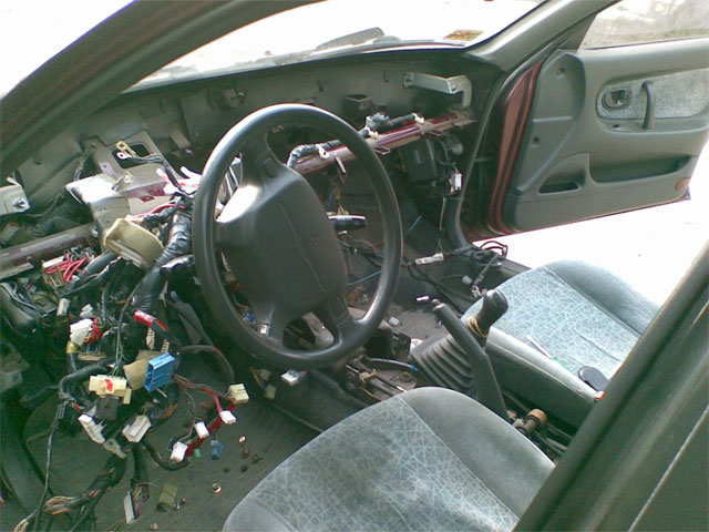

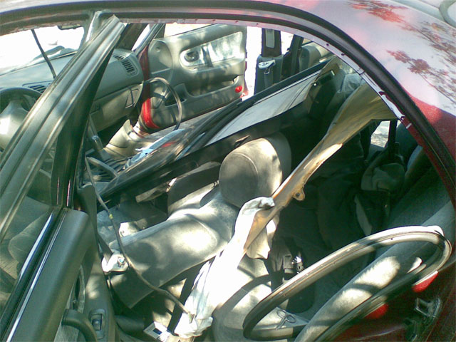

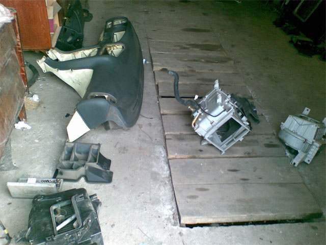

решил выложить свою небольшую работу по улучшению моего любимого авто...

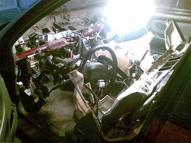

вот так я ставил климат
позже выложу готовую работу (забыл сфоткать)
P.S. на установку климата вместе с кондиком ушло три дня.

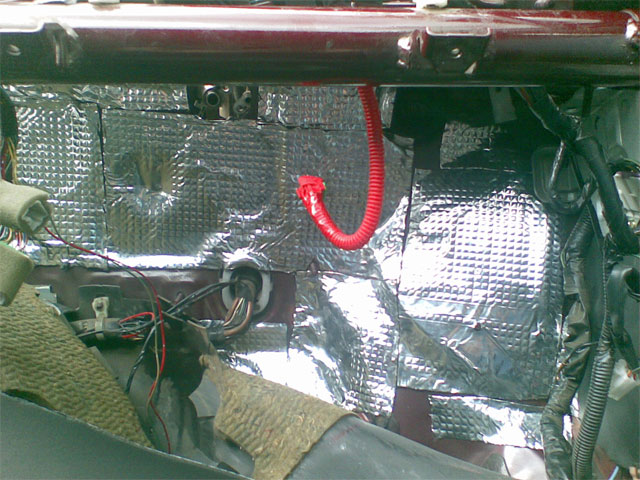

Заодно обесшумил подторпеду со стороны пасажира (со стороны водителя было нереально разобрать всё до конца, ну или просто харило это делать )
Заодно посодил все провода на хомуты, которые разболтались (особенно сигналку). На фотке показана только вибро, осталась за кадром ещё сверху шумоизоляция.
По субьективным ощущениям стало немного тише, но если у вас есть желание так обесшумить подторпеду, то лучше сделать с обеих сторон (потому что мороки по разборке хватает, а результат не оправдает потраченных усилий на все 100 процентов). Повторюсь, я это сделал по ходу установки климата.

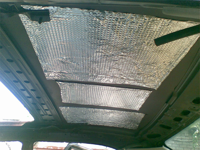

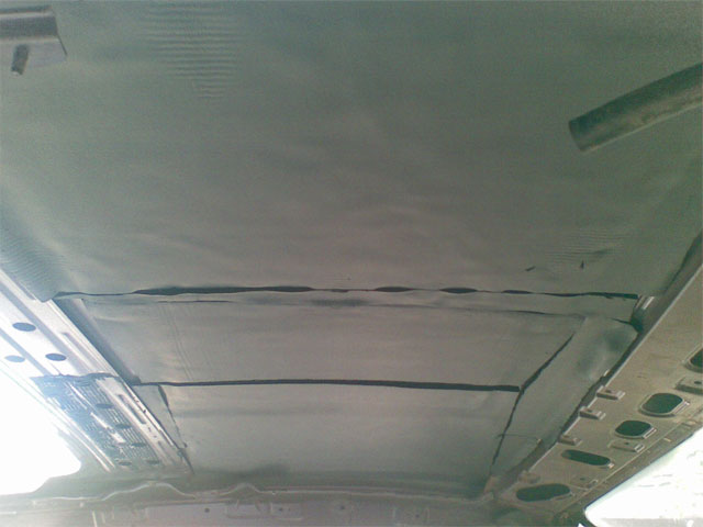

Обесшумил крышу

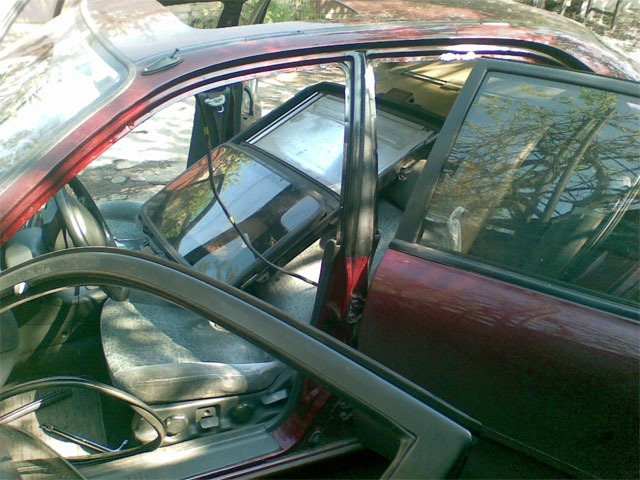

Потом убедился что можно было и не делать (опять таки по субьективным ощущениям) потому что установлен люк, и понту особого от шумоизоляции нет так как по нему барабанят капли дождя. Но и это было сделано походу замены люка (из-за уплотнителя), потому времени потраченного особо не жалко. Если бы была крыша без люка, то был бы ГУД !
