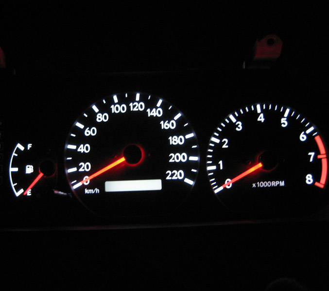

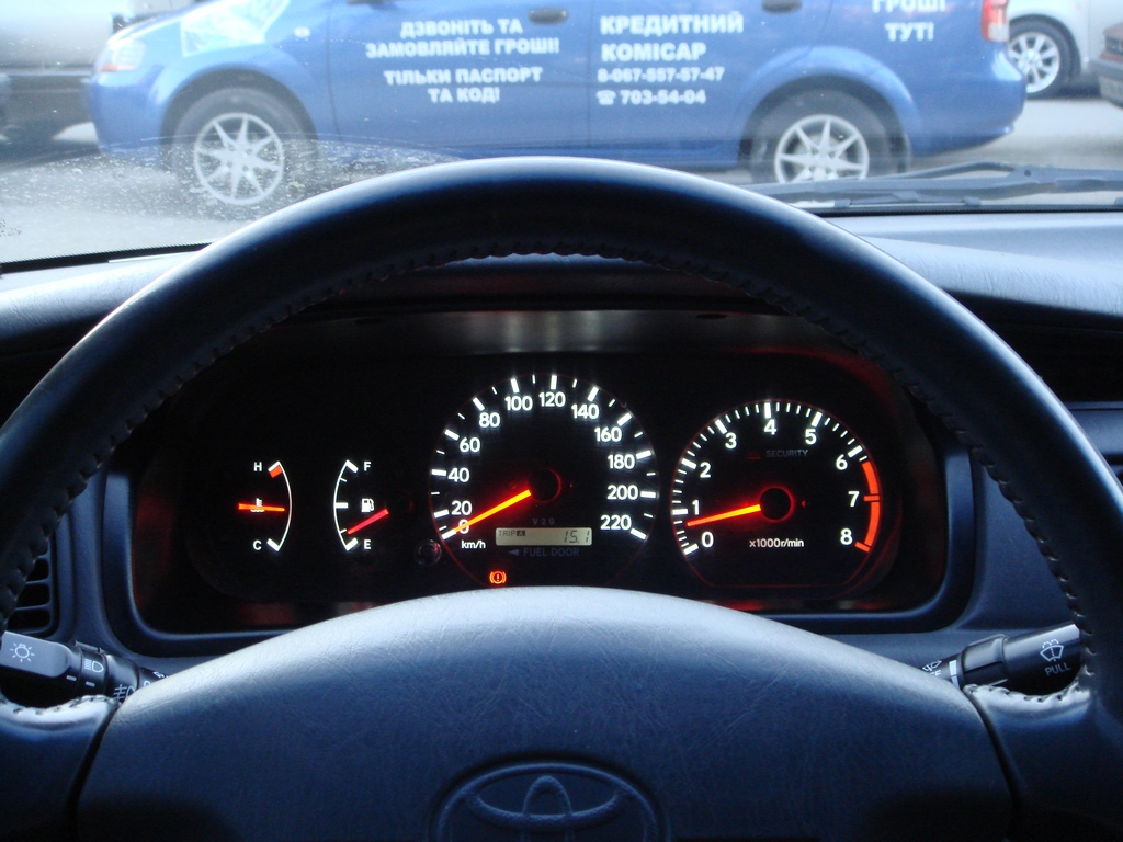

Начнём с тонировки... Дело в том что заводские приборные панели не рассчитаны на равномерное свечение и за шкалами находятся их механизмы. Это особенно касается спидометра. И когда засвечиваешь светодиодами то получаются тени, но если выбрать правильный угол то их не так заметно. Но это всё портит тонировка стекла. Да в ней есть +, ночью не бьёт в глаза и смотрится гуд... Но днём, смотреть не возможно! Чётко видны тени!
Но этот недостаток распространяется не на все приборки. Не повезло только тем, у кого одометр стоит на спидометре. Тип этого:
Начнём с относительно старой технологии... Она в принципе не плохая, по надёжности гуд... Но время на изготовление минимум 12 часов. Сейчас разрабатываю другую технологию, она отнимает тоже много времени... Но не такого кропотливого труда, то есть будет больше времени в ожидании, например когда протравится плата.
Скоро выложи фото сделаные мной.
p.s. Что с спидометром?

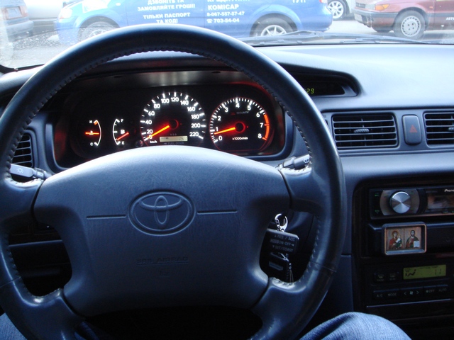

Surprised на конец, сбылась мечта пересветить приборку) работой остался ООООЧень доволен!!! ночью глаз не оторвать, при этом совершенно не слепит глаза. Каждый кто видел приборку все в восторге от проделанной работы!!!Вообщем Кирилл МОЛОДЧАГА!!! Cool единственное нужно будет полировать стекло, так как оно все в разводах и царапинах от протирок на мойке Confused ну это ве пустяки) Smile Smile Smile

Поколдовал всю ночь, толком не получилось. Яркость ровнее, правда визуально кажется что нет т.к. шкала на тахометре реже. Хотя хз.
Тени от механизмов не уходят.
С тонировкой их видно, без неё просто песня. Вот фото отчёт:
И с тонировкой

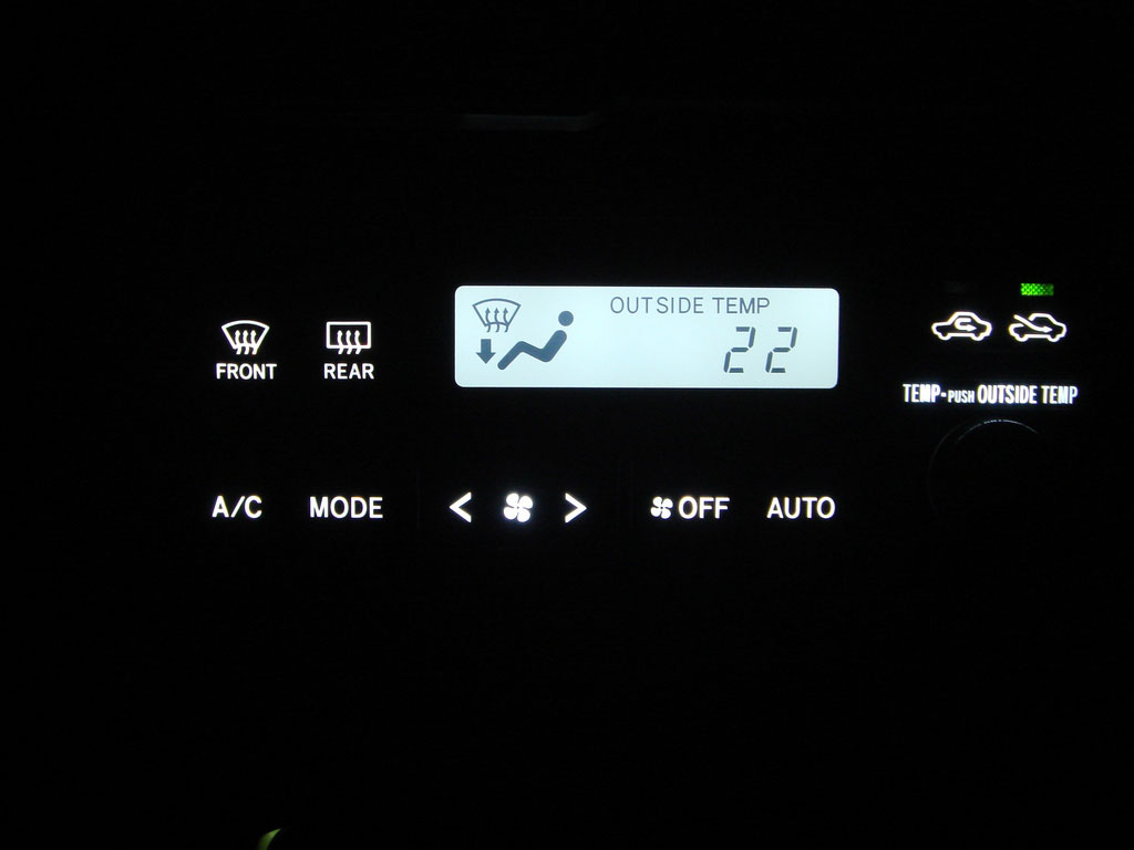

Сделал климат на Nissan Leopard 1998 года 3 Литра Turbo
Что то с фотиком, расплывается не может фокус поймать.

Toyota Camry 20 V6 3L Юра
+ Сделал климат, фото не делал, он от предыдущей 20 Камри не отличается:
