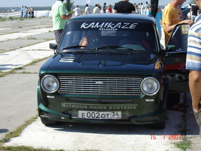

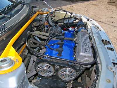

супер 1600, доработана голова, пружини SHRIC.распредвалы 10.67 нуждин, ресиверы SVR, мокрая система закиси азота NOS......

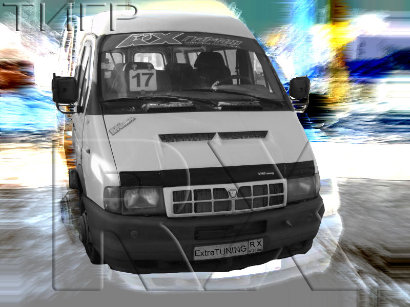

Газель это интересная машина.Летом не остудишь ,бутылки под капот подкладываешь. Зимой не нагреешь.Хвола Нижнему Новгороду.
Приехал летом к парням. зарезали капот.В бутылках больше не нуждаюсь.Ну и походу доработали бампер. |

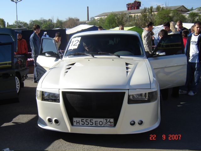

Добавлено спустя 5 минут 3 секунды:
волга 3110  |

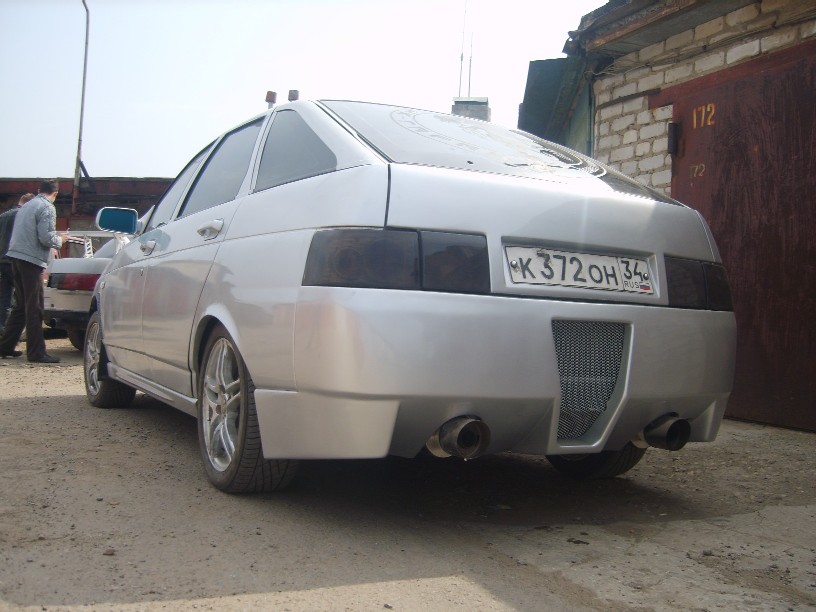

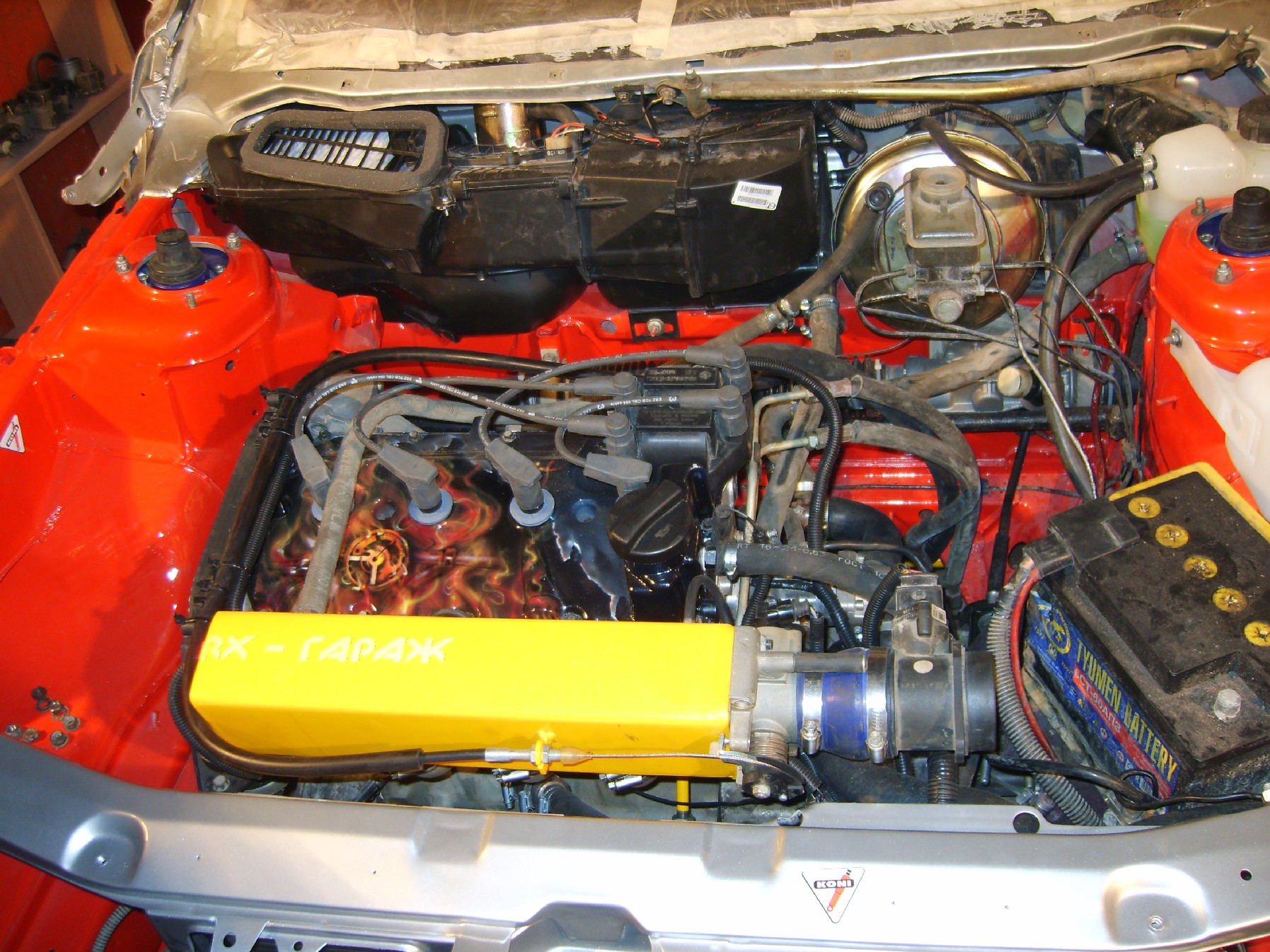

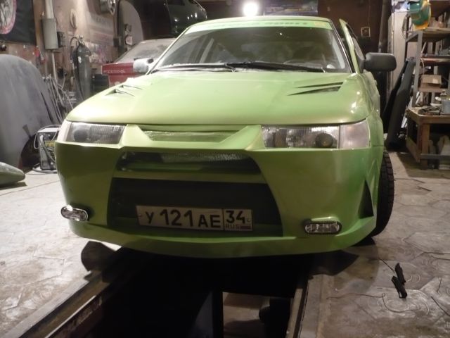

Привет всем.выкладываю фотки 12..ки в ее новом обличие.
Объем 1800
На блоке 083
Рессивер 3,5 литра
Доработа. ГБЦ дроссель 54
Распредвалы 10,4 СТИ
Фильтр 0` JR
Клапанные пружины Shrik
Сцепление SAKS
Облегченный маховик (вес 3 кг)
КПП
7 ряд, пара 3,9
Деференциал с преднатягом 6 кг
5 передача 18 пара
Короткая кулиса
Корданчик
Стойки KONI (3-и положения жесткости)
Пружины Эбах
Опорные Шарниры с измененным углом
Опорный кулак ДВС
Полированная растяжка
Реактивная тяга увеличенного диаметра
ТОрмаза Brembo
Паук 4-1
Выпуск диамtтр 55
Раздвоенный на две банки с флейтами
Обвес
"Я робот" производства LiT
модуля оптика XENA
доработанны задние арки на расширения.
Декорирован капот продольными воздухозаборниками
Передние крылья - Жабры на выдув
Аэрография капота "Фентези"

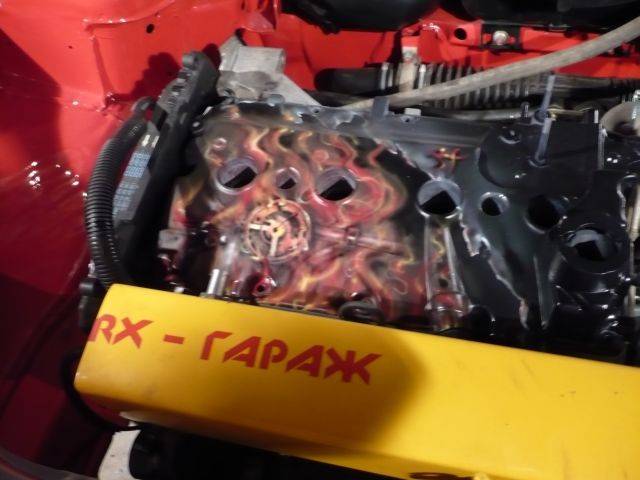

Аэрография клапанной крышки

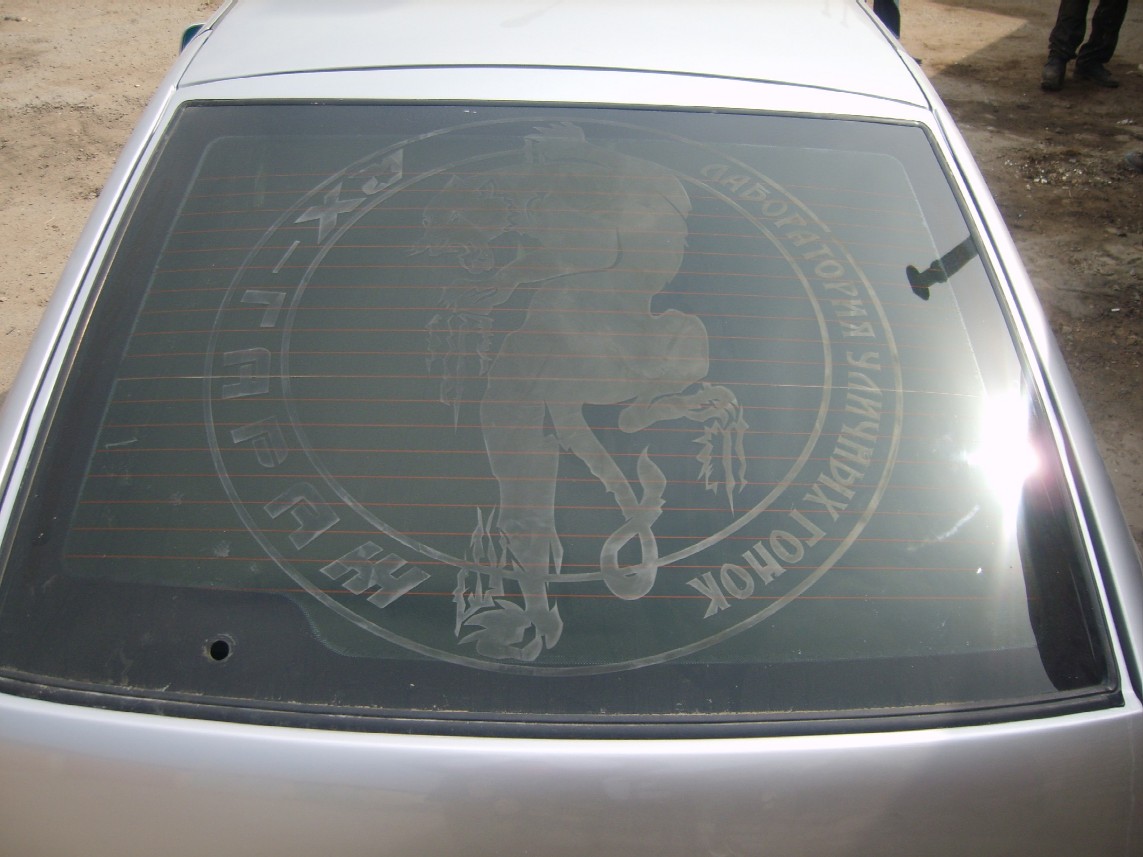

Фрезировка заднего стекла эмблемой RX-гараж
Салон бежевый винил
АвтоЗвук Фьюжин
Голова Pionner
Все работы выполнены RX-гаражом
Програмное Обеспечение ДВС Красников Мотор Спорт (Волгоград) |
