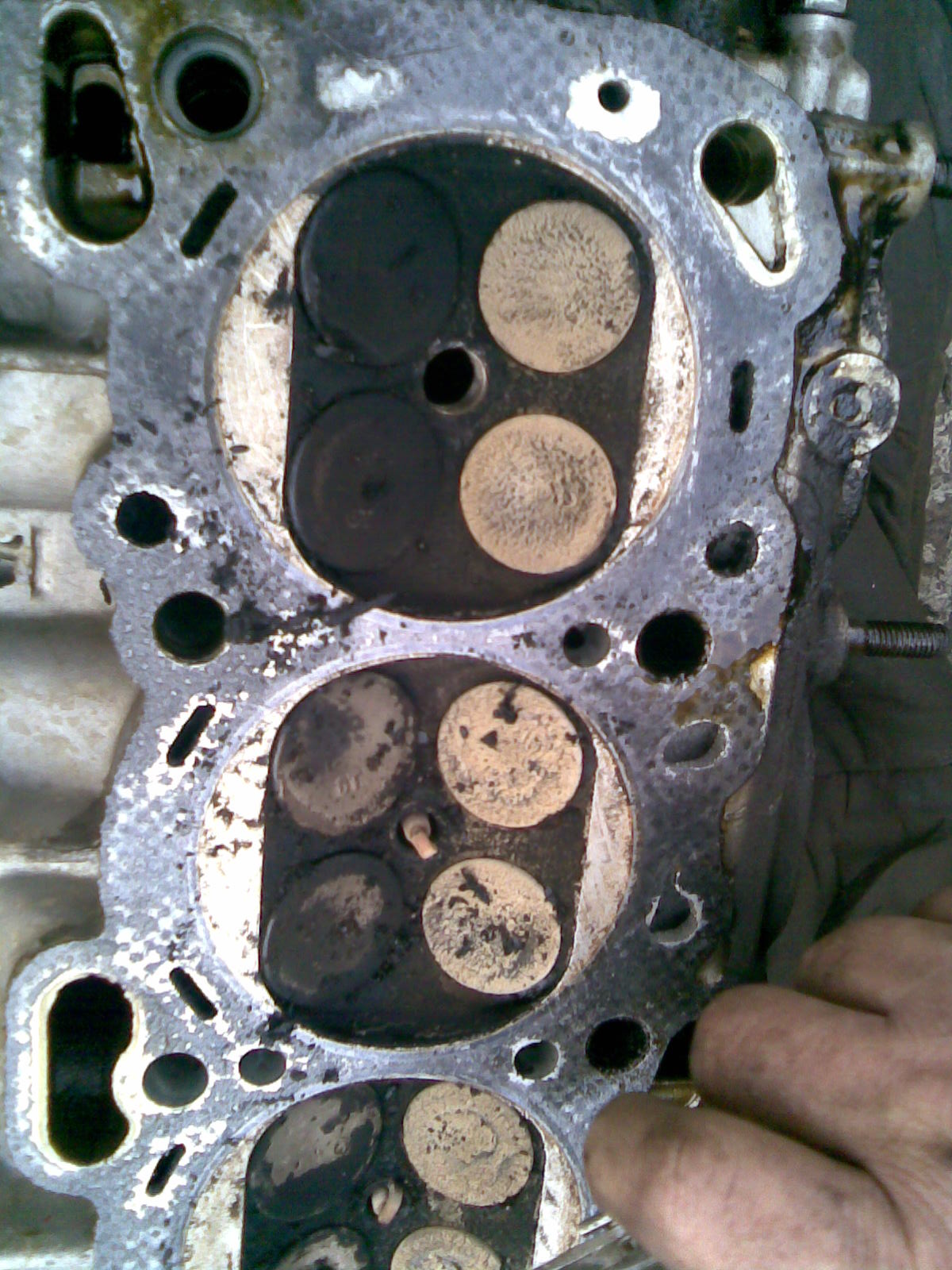

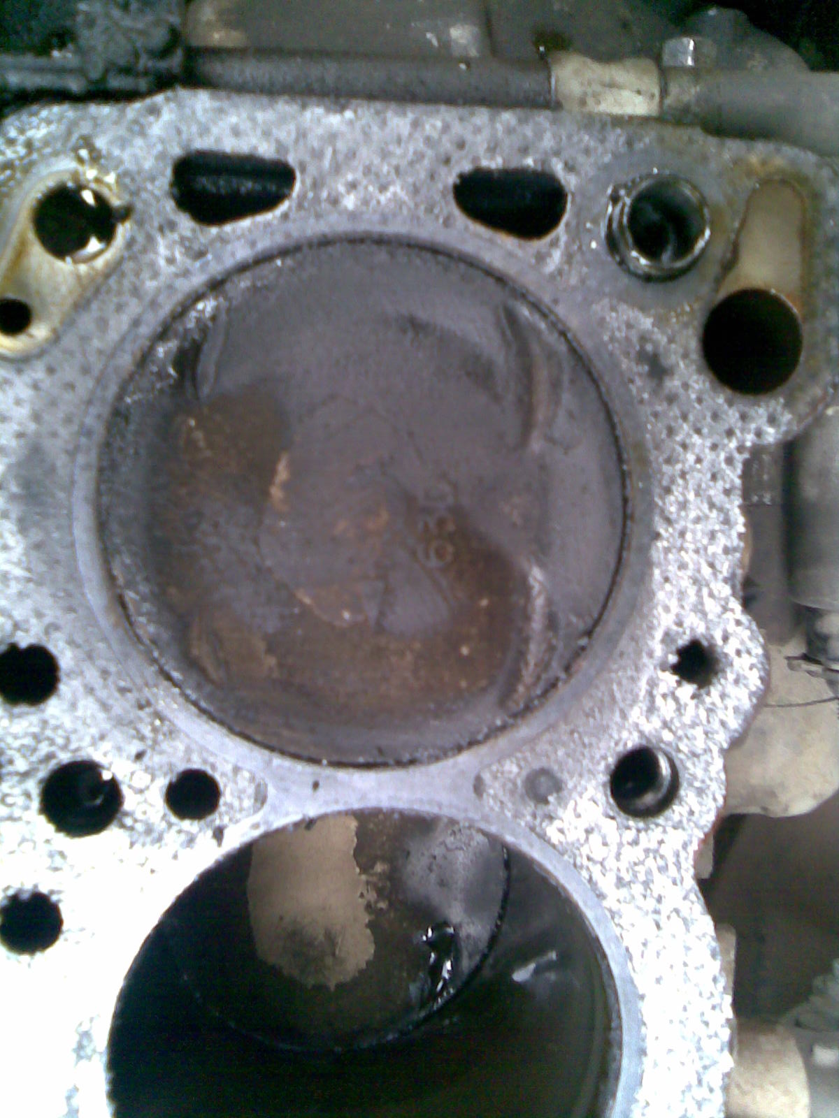

фото 2 ето тот поршень сальник которого тек
фото 3 ето клапана те которые бежали...
завтра выложу фотки коллектора выпускного _________________ galant e33a 1990г 4G63 16 valve

ну че могу тебе сказать рассухаривай клапана и меряй микромитром диаметр стержня а потом определяйся сам все зависит от бюджета ! либо восстановление либо замена клапанов и всей требухи и полюбому снимай поддон и вынимай поршень я се 1год назад делал 250 тыс прошла и до меня никто не лазил то был большой зазор между кольцом и поршнем поетому и их менял . и еще вижу масло плевала со всех прокладок и сока хавала масла? _________________ сандро |

+1,полюбому разборка и головки и поршней,а там возможно и колена,промерка всего,проверка головки на трещины |

клапана притераю вчера притер впускные седня закончу с выпускными и буду вытягивать поршня, а масла жрала ой старшно говорить 4 литра за 2 месяца, пробега 1200-1700 км
поршня сильно не гуляют хода дето 0.2-0.5 мм сеня померяю отпишусь _________________ galant e33a 1990г 4G63 16 valve

поршня сильно не гуляют хода дето 0.2-0.5 мм сеня померяю отпишусь |
это много,допуск 0,02-0,04 |

ты порни вынимай и меряй яйцо в цылиндре _________________ сандро |
