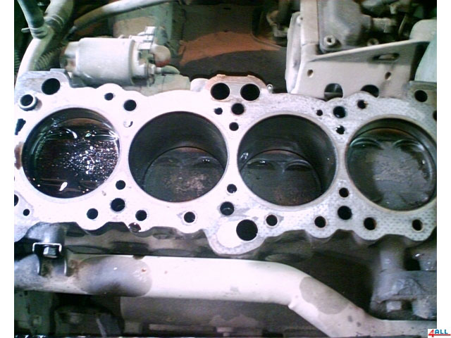

Заручившись мануалом который я нашел на этом же ресурсе, начал разбирать мотор.(кстати цилиндр не первый а 4-й виноват, так как не знал что считать надо от ремня ГРМ). Дорваля до блока и увидел такую вот картинку.
Масла было столько, что пришлось шприцом выкачивать, тряпка не помогла.

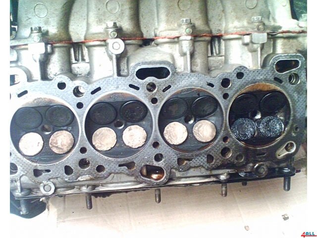

А вот картинка головы.

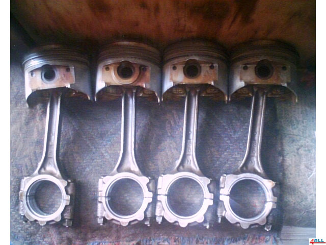

Тут начали закрадываться сомнения по поводу поршня. И на самом деле (поршня еще кстати родные), были в нормальном состоянии да и кольца были в замечательном, так как этому мотору до меня (30000км) делали кап ремонт.

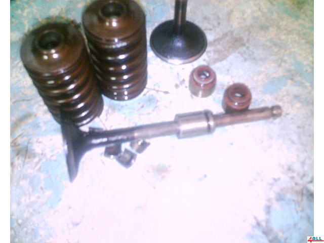

Увидев это понял что дело в голове, начал дергать клапана, один болтался как будто там его ничего не держит. Разсухарил, передо мной открылась печальная картина, сломалась направляющая, клапан при этом ее разбил и она приняла форму элипса, вот и лилось оттуда масло в цилиндр.
Хорошо что клапан не повредился. Проверил все клапана 10 из 16 болтаются больше нормы.
