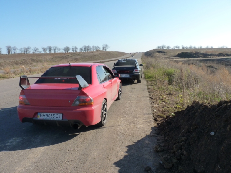

Подключаем кабеля и едем на 6й км Smile
Погода шикарная! а машины у нас грязные Embarassed

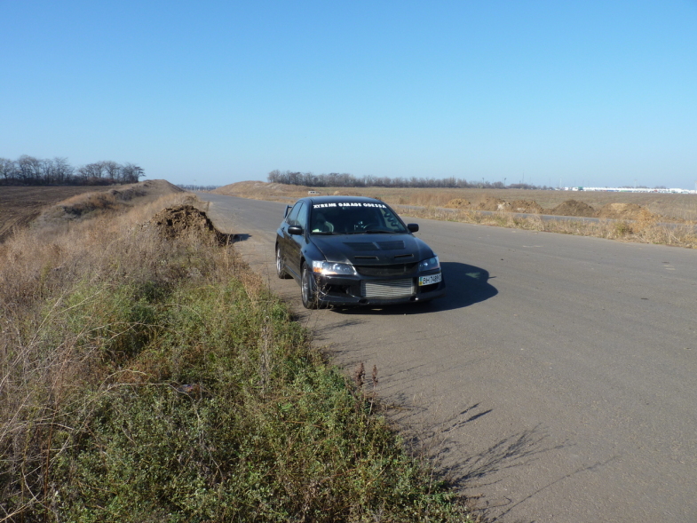

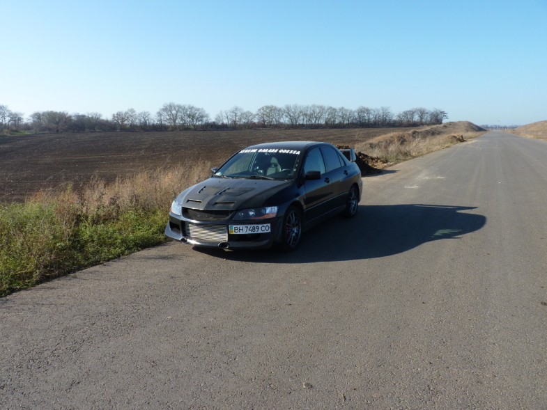

Моя Ева попала под прицел
это мы вернулись для дубля старта )))

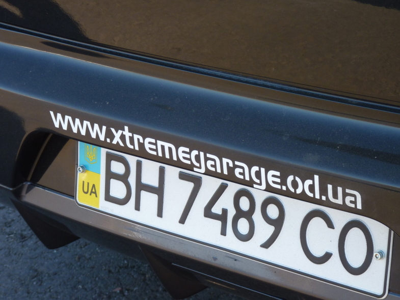

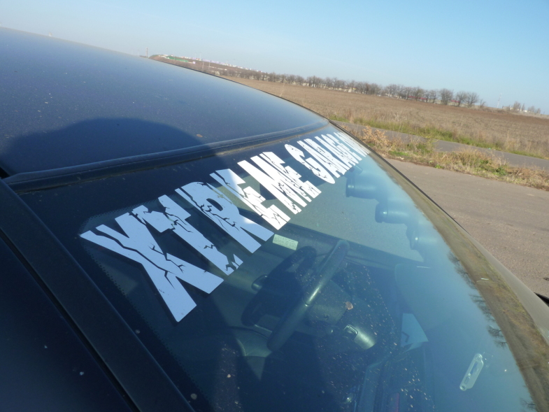

Вновь оставшись сам, Кирилл начал тешить свое ЭГО, фотографируя все надписи "Xtreme Garage", которые попадались под руку Idea

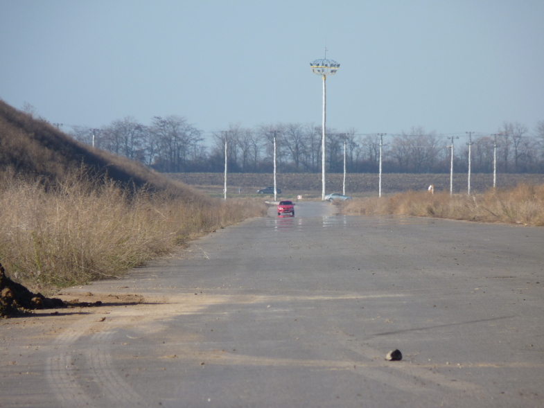

А вот однозначно шедевр, фотка на аппарате, имеющим 18и кратный зум Cool
Вспоминается "Малыш и Карлсон" и картина Карлсона "Очень одинокий петух" Razz Very Happy

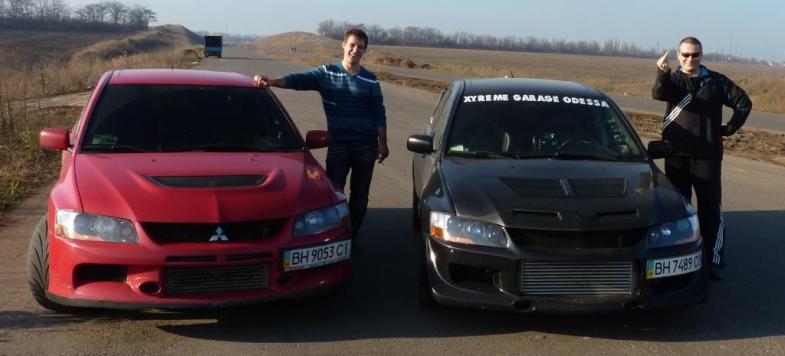

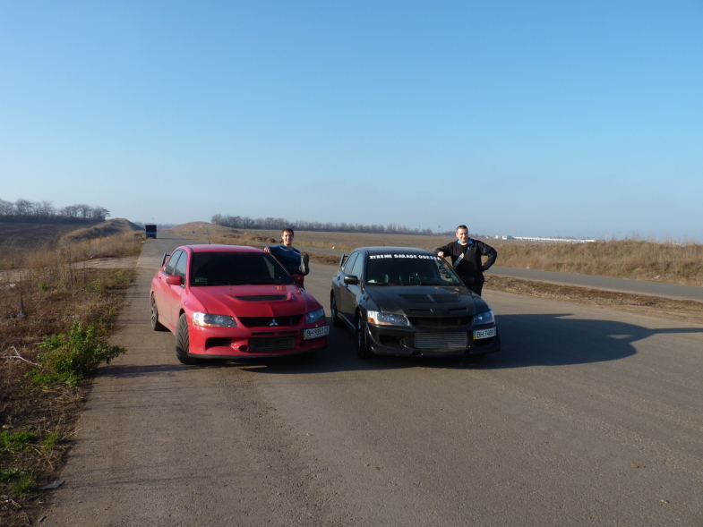

И перед моим отьездом прощальная фотосессия
И поскольку зум у фотика почему-то продолжал саботировать Cool пришлось править уже готовый файл на компе
и вот что мы имеем Embarassed
