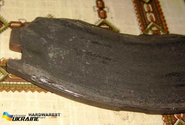

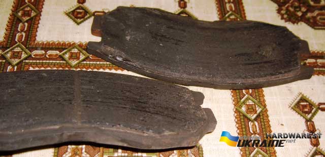

Administrator
Hardwarest писал(а): |
Я ещё не определился, но пока юзаю Akebono |
Никогда не брать это Г.......
Оторвало кусок накладки, тобишь её отслоило... На всех колодках осталось 3 мм, а на одной вообще металл
Поставил Ferodo, а педаль ватная. Вскрытие показало, колодка Akebono чуток меньше чем надо и сделала злую выработку диска... Появились высокие борта которые можно снять только проточкой диска. Но из-за нехватки времени, при помощи наждака притёрли колодку, а дальше она сама примет форму.
После этого тормоза стали суперскими...
А с задними тормозами проблем небыло
