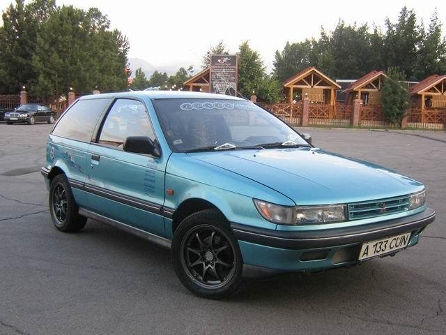

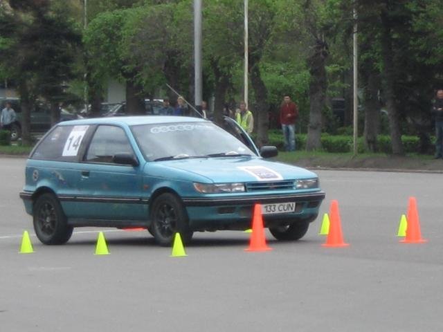

Здраствуйте, меня звать Михаил и я из Казахстана. В недавнем прошлом приобрёл ММС Кольт 89г. кузов С50. Покатавшись пару лет на нём понял, что его родного 1.5 литрового матора моловато, да и ускорение слабовато. Больше всего повлияло на меня наверно обида от того как ездят Honda Civik. Вот и решил постоить маленькую быструю машинку. Приобрёл двигатель 4G63 и установил его. Коробку пришлось поменять, повзаимствовал у Эклипса 92г. Небольшие проблемы с электроникой. сейчас в поисках косы и всего навесно.
На днях выложу фотки. Почитал и посмотрел тут на форуме много полезной информации. Будет чем воспользоваться. Так как у многих тут уже много опыта.
Требуются советы с чего ничинать, какие запчасти ставить и т.д.
Добавлено спустя 12 минут 46 секунд:
По мере постройки буду выкладывать ещё фото и описание. |
