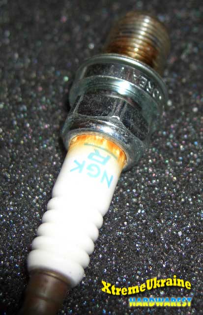

Веселия начались с поездочки на дистанцию 180 км. Проехав пол пути на скорости 150км\ч начинает моргать индикатор "CHECK" (неисправность двигателя), я остановился и начал проверять двигатель. Масло в норме, охлаждение тоже в норме. Завёл индикатор поехал дальше, проехал километров 30, на скорости 140 опять моргает. Я опять остановился потух, я опять по газам и попёр. Проехал километров 20 опять, я от злости больше газу - потух.
На следующий день я заметил, что двигатель теряет мощность и ощутимые перебои на высоких оборотах. И тут я вспомнил, что заправился не на своём проверенном «Катрале», а на «Лукойле». Я всё понял плохой бензин испортил двигатель. Я выкрутил форсунки, прочистил. Поездил сначала нормально, потом опять. Я купил очиститель инжектора, залил в бак и поехал грузить мотор. Перебои в работе двигателя не прекратились. И тут остался один вариант - свечи зажигания.

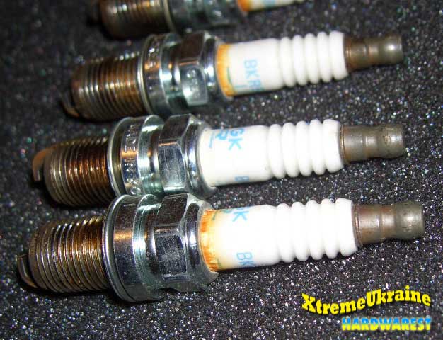

И тут я не ошибся, выкрутив свечи я обнаружил, что они потеряли герметичность. Вот причина перебоев работы двигателя.
Как вы видите пробило изоляцию.

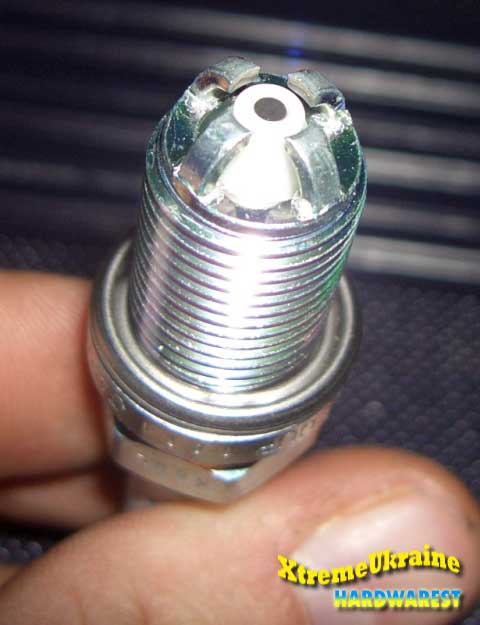

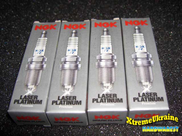

Пришлось купить новые.
Выбор пал на NGK Platinum
Зверские свечки.
4-х лепестковые.
Помимо замены свечек, пришлось чистить форсунки.
